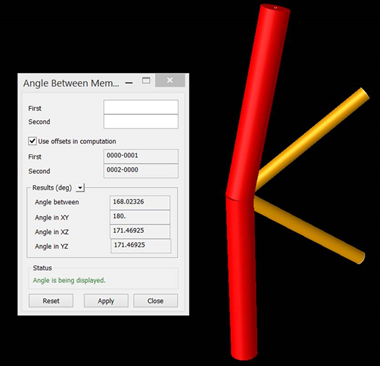

Kink节点校核注意事项
Kink节点模型:红色标记为两个弦杆,黄色标记为支杆
  1. 当两个弦杆的角度大于170°时,程序默认两弦杆共线。此时不需要用MAXANG卡进行设置,程序能够正确识别弦杆。
  2. 当两个弦杆的角度小于170°时,程序将以其中一个弦杆作为弦杆,并将其他所有杆件视为支杆,包括另外一个弦杆,此时支弦杆角很可能大于90度,与规范不合。通过以下几种方法能够避免出现这种情况:
    第一种就是直接修改模型,使两个弦杆的夹角大于170°;
    第二种在可能条件下,在支杆offset位置将弦杆打断,同时通过JMOD命令在应力输入栏留空来忽略对应节点的计算;
    第三种通过MAXANG命令在21-30列输入一个略小于两个弦杆夹角的角度,其他输入域留空,如上图,用165就行,这个时候程序能够自动识别支弦杆进行计算(该方法是通过测试证实的,还没有经过开发的进一步确认)。
