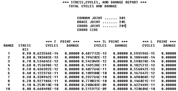

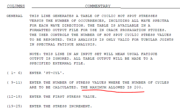

当客户需要自己进行疲劳计算分析的时候,会需要提取各个节点在各个应力值情况下的循环次数,这个时候ST-CYL命令能够帮助提取该信息。

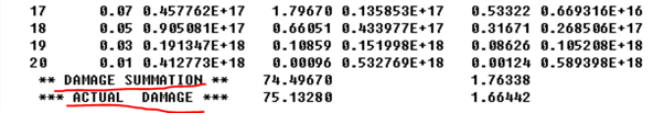

以下为圆管节点的通过ST-CYL部分结果:包含8个位置,应力幅值,循环次数,以及各个应力幅值下的损伤值。
在生成的应力幅值,循环次数,和损伤报告中,损伤值为根据所设置的SN曲线采用对应的应力和循环次数直接计算得到的。同时在该报告中还有求和得到的损伤和实际损伤两个结果,求和损伤为直接将各个应力幅值下的损伤相加的结果,实际损伤为疲劳报告中SACS根据自动选定的应力幅值点计算所得的总和损伤,这两组结果会有差异,因为用户自己选定的应力幅值点和SACS自动选定的应力幅值点不同。
同时还需要注意,在生成的应力幅值,循环次数,和损伤报告中的应力幅值,通过测试,发现实际上是包含了SACS计算的SCF的影响的。所以如果用户要自己另外考虑SCF,需要在疲劳输入文件中设定将所有节点的SCF值考虑为1.0. (通过设定最低和最高SCF1.0 SCFLM,和FTOPT中第40-43列组合设定。))
