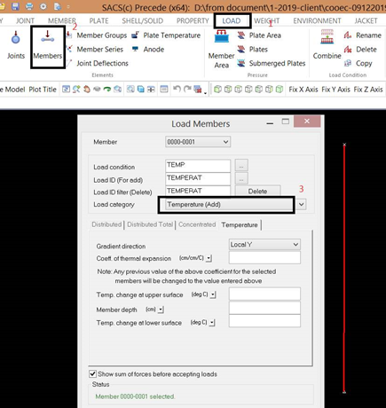

温度荷载的施加
在SACS中仅仅考虑了温度对杆件变形的影响,并不会对屈服强度进行自动折减。如果是单根杆件,必须图示悬臂梁,则温度并不会引起应力,只会产生变形。
温度荷载的施加可以在杆件的横向方向,也可以在杆件的轴向方向。
温度对变形的影响计算:指定方向上的尺度,温度差,和热膨胀系数的乘积即为温度引起的变形量,即:D * ΔT *Ct
