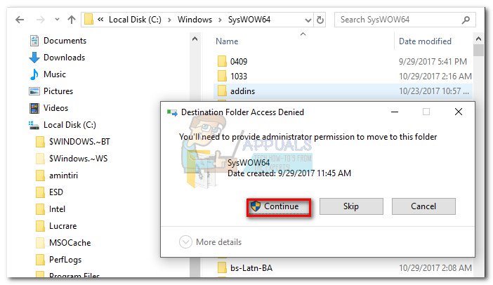

否则需要在你的个人电脑里搜索到这个OCX文件,然后用管理员权限拷贝到正确的位置:

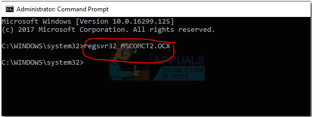

C.然后在开始菜单中输入cmd,并以管理员方式运行:
在弹出的命令窗口中键入:regsvr32 + OCX的组件名称,回车即可
