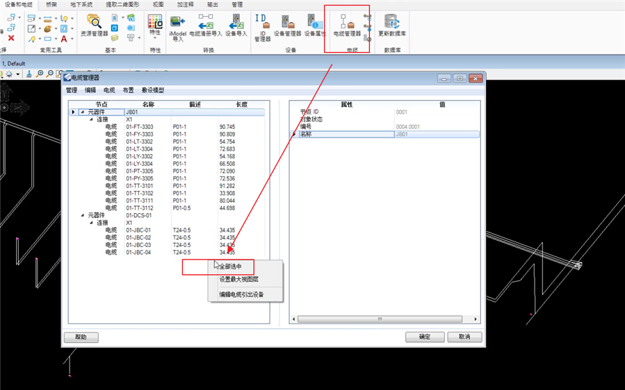

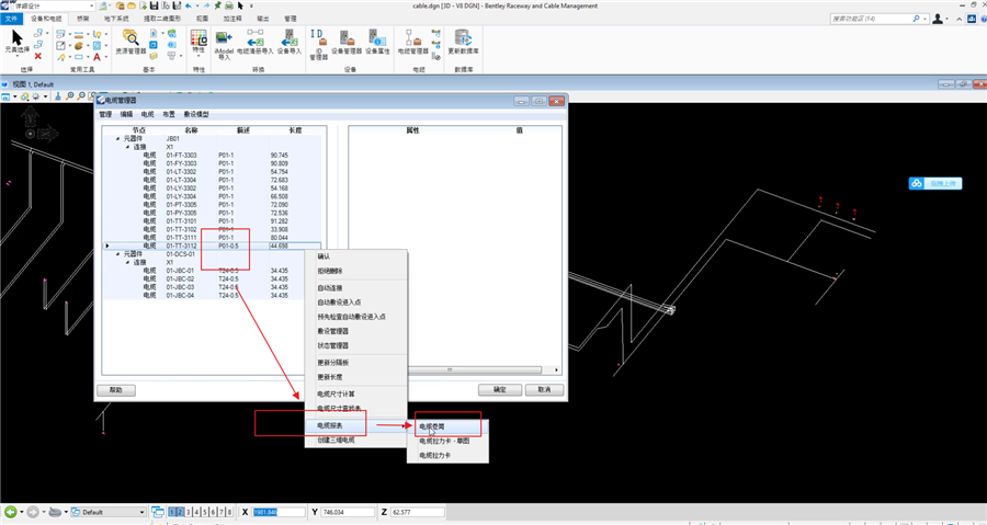

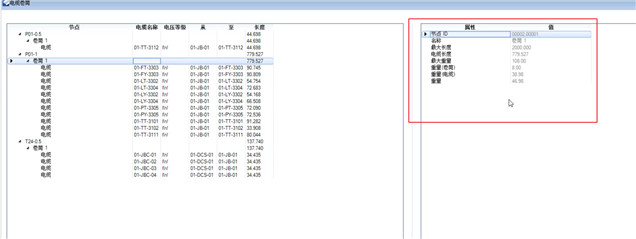

1.报表的生成:

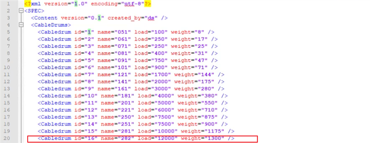

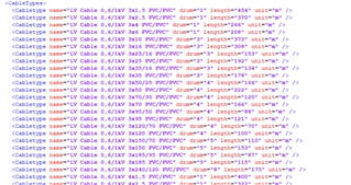

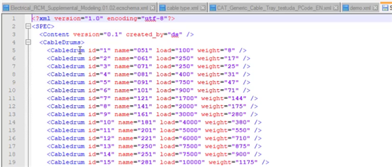

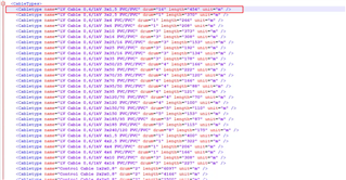

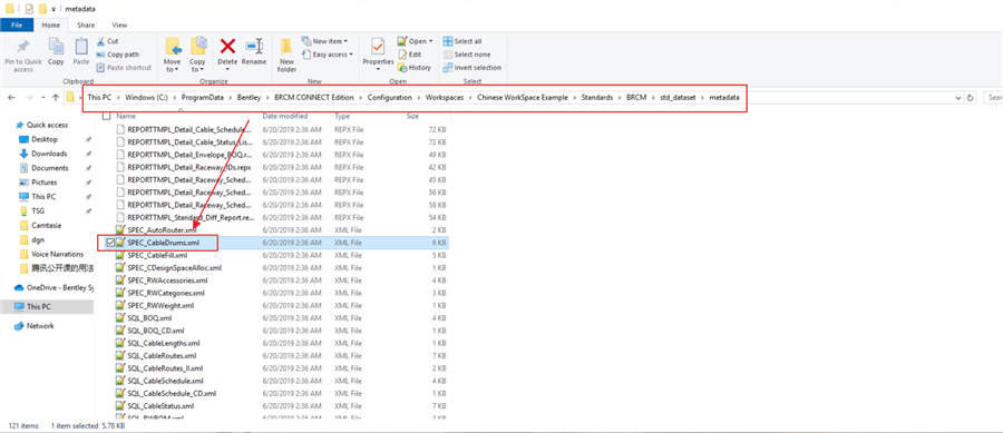

2.卷筒的定制预配置,在实际中,电缆卷筒的规格和电缆所对应的卷筒规格都是不尽相同的,这就需要对二者在配置文件中进行配置,方法如下
            最大长度:卷筒可以缠绕该型电缆的最大长度;
            电缆长度:当前工程中该卷筒所缠绕的电缆长度;
            最大重量:卷筒可以承载该型电缆的最大重量;
            重量(卷筒):卷筒自重;
            重量(电缆):当前工程中该卷筒所承载的电缆重量;
            重量:重量(卷筒)+ 重量(电缆);
