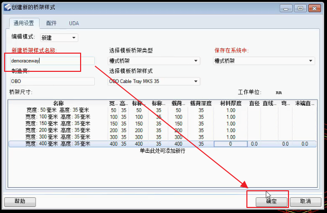

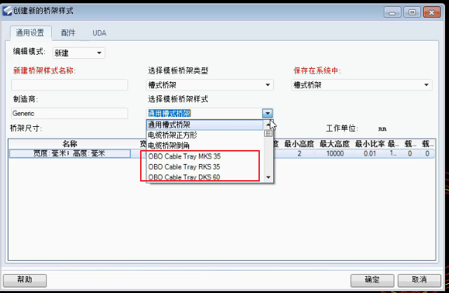

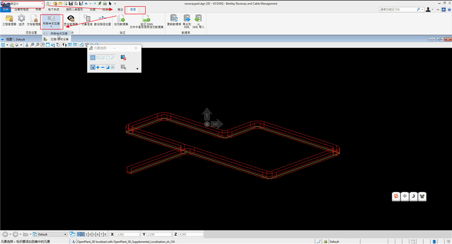

1.首先在管理菜单中选择桥架样式创建;

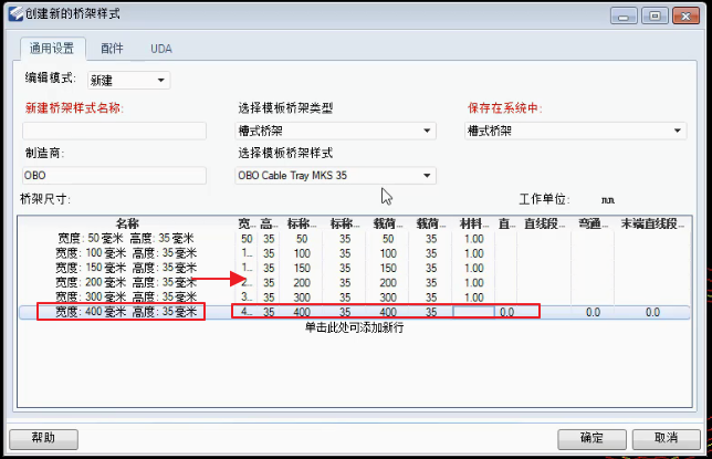

2.在通用设置中选择新建桥架或者编辑已有桥架,然后选择要作为模板或者编辑的桥架,选好之后可以在尺寸规格中添加新的规格;

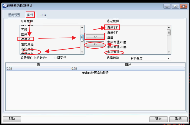

3.在配件中可以通过左、右箭头添加或者删减部件;

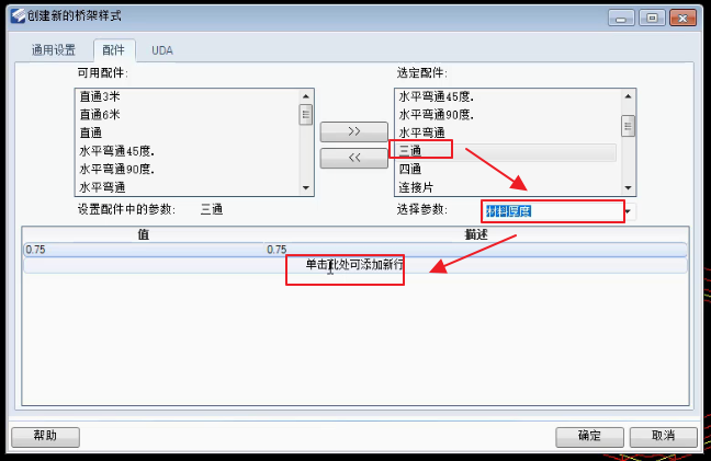

4.对于每个部件,在下方的下拉箭头中可以对其属性进行值得添加以及编辑;

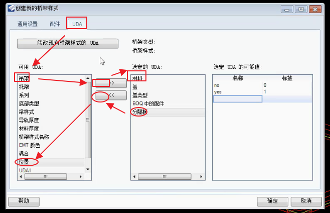

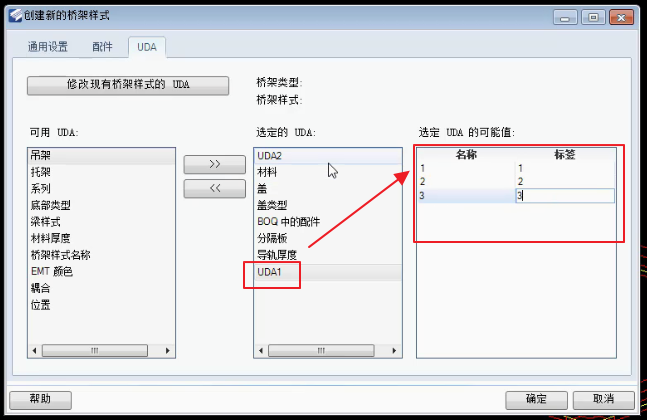

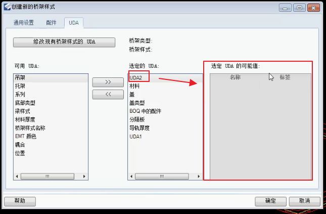

5.在UDA标签中,可以对用户自定义属性通过左、右箭头添加或者删减;
6.完成部件和属性配置后,给新建的桥架一个名称,点击确定进行保存;

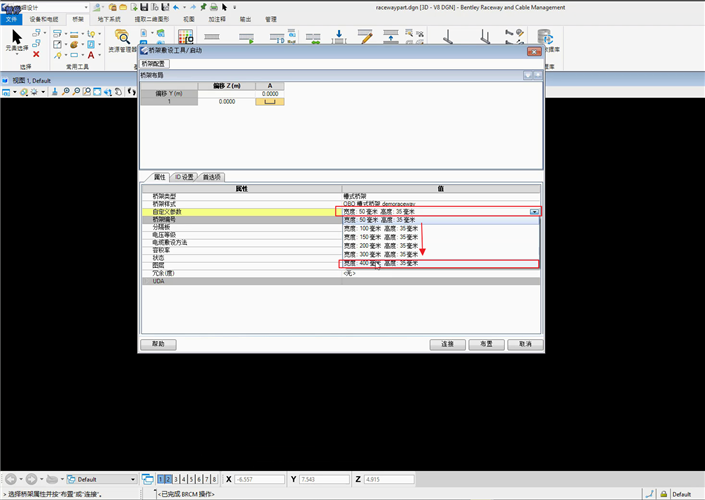

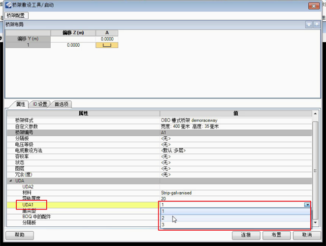

7.完成桥架的编辑之后可以通过布置桥架进行检视,可以看到新添加的规格;
8.还可以看到两种类型的属性的不同。
