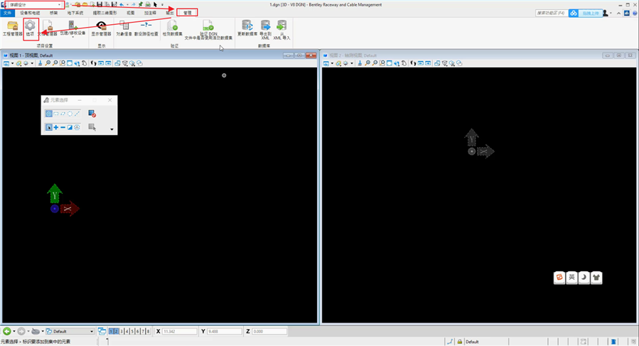

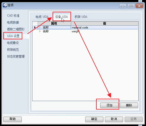

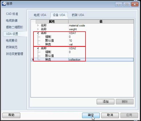

1.在管理菜单中选择“选项”;
2.选择"UDA设置”、“设备UDA",点击添加;

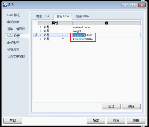

3.双击UDA名称可以进行更改;
4.点击左侧三角将其展开,有一些属性,其中包含:
   默认值:即初始值;
   属性:val代表其值任意输入,collection代表只能在预设的值中去选择;
   设置完成后点击确定;

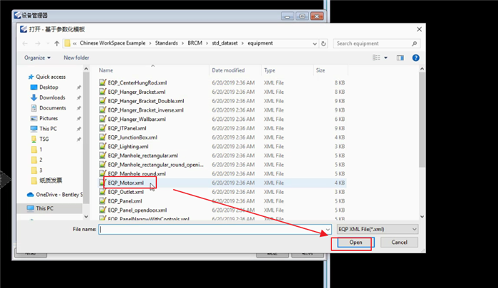

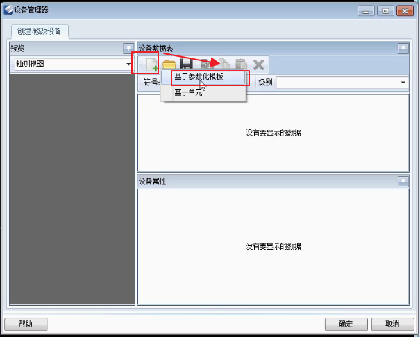

5.在完成创建UDA之后,需要将其添加到具体的设备中:选择“管理”菜单中的“创建/修改设备”;
6.在弹出的对话框中选择创建设备、“基于参数化模板”;(也可以基于单元,我们这里以其中常见的一种为例来展示)
7.选择一个已有设备作为模板,点击打开;

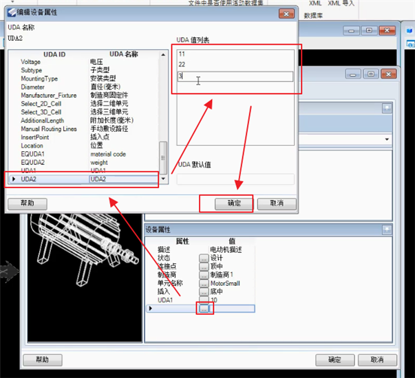

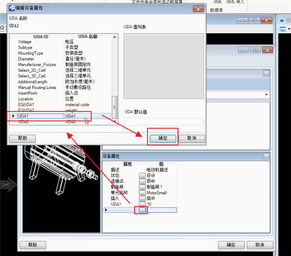

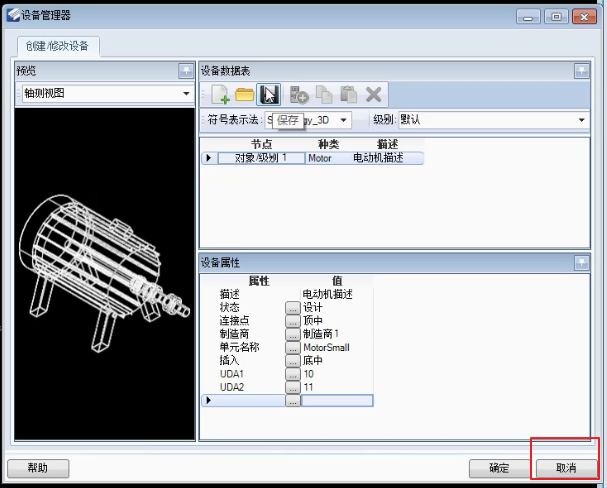

8.点击在设备属性中的“...”进行新属性的添加,在弹出的“编辑设备属性”中选中UDA,点击确定,这里:
   UDA1的类型为val,不需要设置UDA列表值,可以自由填写,默认值为10自动添加到设备页面中;
   UDA2的类型为collection,需要预设可选择的值,默认值未设置,可以在这里设置;

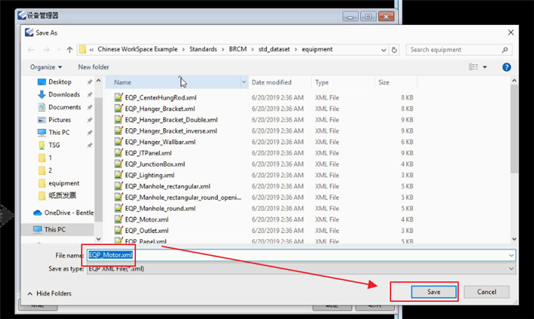

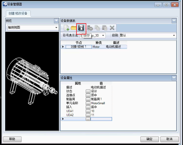

9.设置好UDA后选择保存对设备进行保存,给新的设备起一个名字,点击保存,即完成了含有UDA的设备的创建;
10.设备已经创建完成,设备管理器可以关闭;

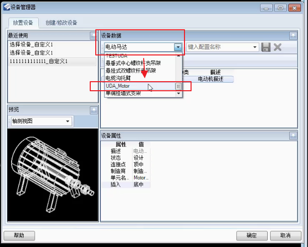

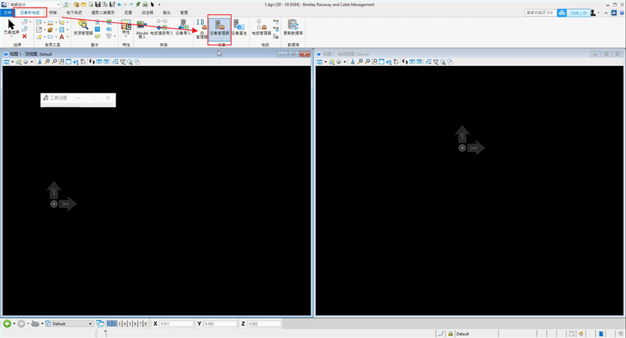

11.在一张含有设备设计内容的图纸中,在“设备与电缆”菜单下,选择“设备管理器”;
12.选中之前设置的设备;
13.可以看到:
      UDA1的值可以自由填写;
      UDA2的值可以在预设值中去选择;
      设置完成之后,点击确定即可放置设备;
