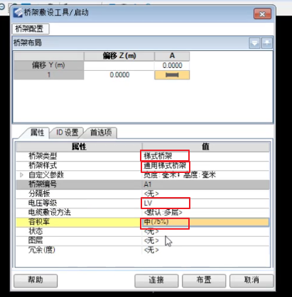

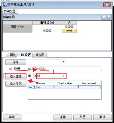

1.首先在“桥架”菜单中选择布置桥架;
2.选择一种桥架样式,并在“属性”中设置基本的参数,如电压等级、容积率;

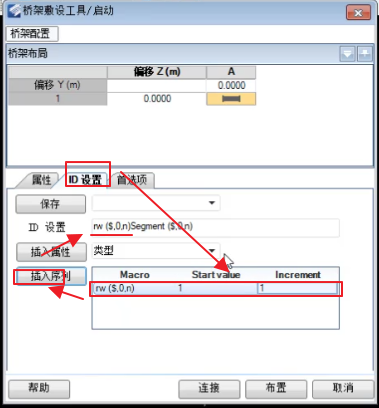

3.在“ID设置”中的“插入序列对话框内,依次设置ID的公用名、起始值以及增量,然后点击插入序列”,可以在ID设置右侧看到结果;

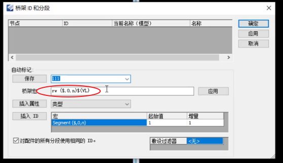

4.同样可以在“插入属性”对话框内,选择相应的属性,点击“插入属性”,同样可以在ID设置右侧看到结果;

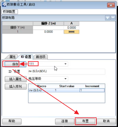

5.如果我们其他的桥架类型需要沿用这一设置,可以输入名称后,点击保存,之后可以开始布置桥架;

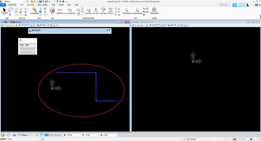

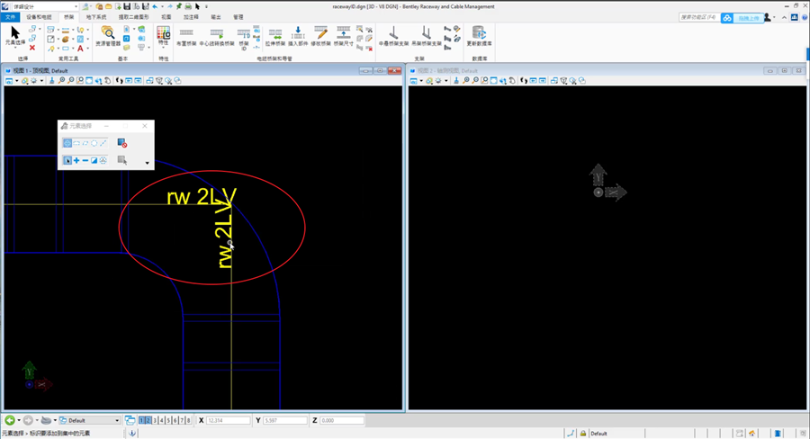

6.在简单的画出一桥架后,可以观察到桥架按照敷设顺序,自动被编写了ID,ID中包含了刚刚设置的公用名、编号以及电压等级的信息;

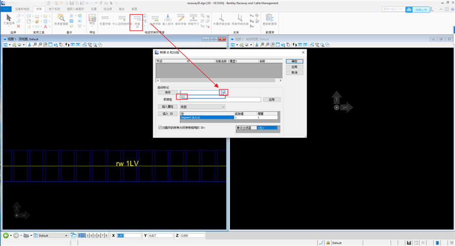

7.我们刚刚保存的桥架在“ID管理器”中查看到并调用。
