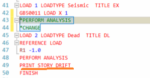

1. 当在地震工况后执行PERFORM ANALYSISCHANGE命令后,如果仅在命令流最后输出层位移计算结果,那么地震工况下的位移结果将会丢失。
2. 如果CHANGE命令可以消除(可忽略Warning时),则不键入该命令;如果必须有,则在紧随CHANGE命令后独立键入相应的输出命令即可,如:
