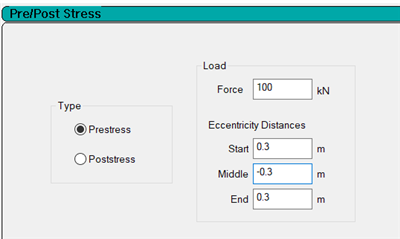

1. 当选择先张法(Prestress类型)施加预应力时,构件端部的截面横向剪力会传递给相邻构件;后张法(Poststress类型)时,端部截面横向剪力不传递给响铃构件。

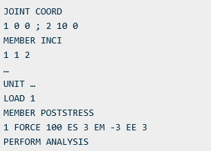

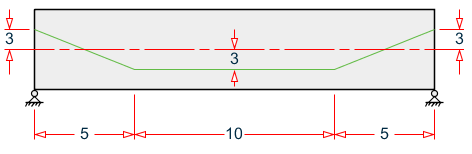

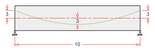

2. Start/Middle/End分别表示预应力绞线在构件起始端、中间、末端相对于截面质量中心轴的偏离量,如:

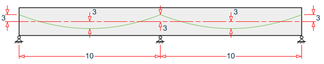

5. 连续梁时的加载示例:

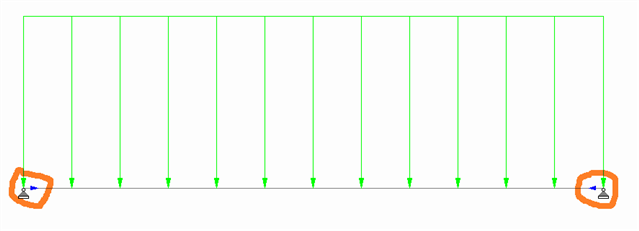

6. 施加了预应力的构件,会在荷载分配图中表现为端部施加的节点力。
7. 施加了预应力后,如在简支梁底部采用直线布置方式,对比情况:

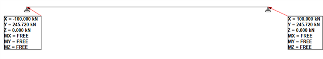

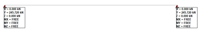

8. 支座反力:端部出现了轴向反力(X方向)
(施加前)
(施加后)

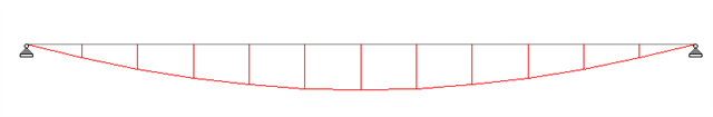

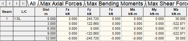

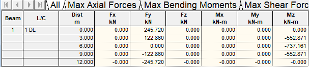

弯矩:弯矩全段减小,端部出现了负弯矩。
(施加前)
(施加后)

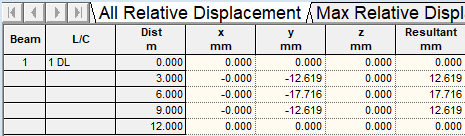

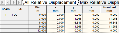

位移:位移变形量全段减小
(施加前)
(施加后)
