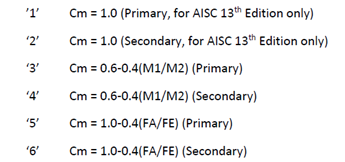

关于CM值
Cm系数考虑的是由于P-δ效应(假定杆件端部无横向位移)导致的弯矩放大作用。关于CM的取值在POST 3.3.5.4节中提到了杆件分类(member class):包含主次结构(primary , secondary.AISC规范中对于屋架有主次结构杆件的分类,SACS中主次结构的分类就是其字面的意思,如果需要,需要由用户自己设定主次结构,并且SACS中的主次结构分类仅仅只是标记的作用,对计算没有影响,对计算有影响的是CM的取值。
SACS中对CM的取值按主次结构成对给出选项设置,是为了方便用户自己进行设定分类。
