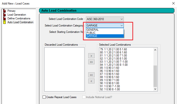

Staad自动组合中AISC360-2010中三种组合分别对应是什么?
【问题概述】
【解决方法】
      当STAAD中,选择AISC 360-2010时,在组合分类中存在有:General、 Public和Garage三个类别:
其中,
General是容许强度设计值的荷载基本组合,即Design for Strength Using Allowable strength Design (ASD)
Public是极限强度设计的荷载基本组合,即Design for Strength Using Load and Resistance Factor Design(LRFD)
Garage是当模型是车库时,采用的极限强度设计的基本组合(LRFD)
如下图所示:

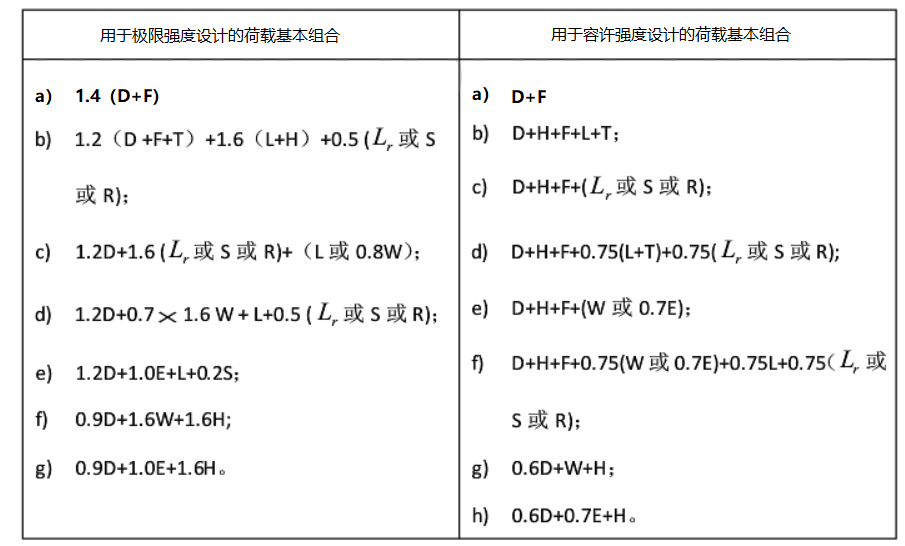

注:1)除车库与人群聚集的公共场所以外,对所有住宅,当ASCE7-10:表4-1(最小均布活荷载L0与最小集中活荷载)中的取值L0不大于4.88kN/m^2时,组合c)、d)、f)中的L的荷载系数可以取0.5;
        2)如果由H引起的结构作用对由W或E引起的结构作用起抵消效果时,H的系数在组合g)及组合h)中应取0.0。土压力对由其他因素引起的结构作用提供抗力,不应包含于H中,但应包含于抗力设计中。
       美国规范中给出了两种基本荷载组合,分别是极限强度设计的荷载组合以及容许强度设计的荷载组合。这两种组合都可以用于结构强度验算,但需分别应用于不同的设计方法:荷载抗力系数设计方法(LRFD)和容许应力设计发(ASD)。上表中,给出美国的基本荷载组合的表达公式,其中D为恒荷载,L为活荷载,Lr为屋顶活荷载,S为雪荷载,R为雨水荷载,W为风荷载,E为地震荷载,F为有明确压力及高度峰值的流体荷载,H为由土地下水或大量材料产生的压力,T为自应变荷载。
