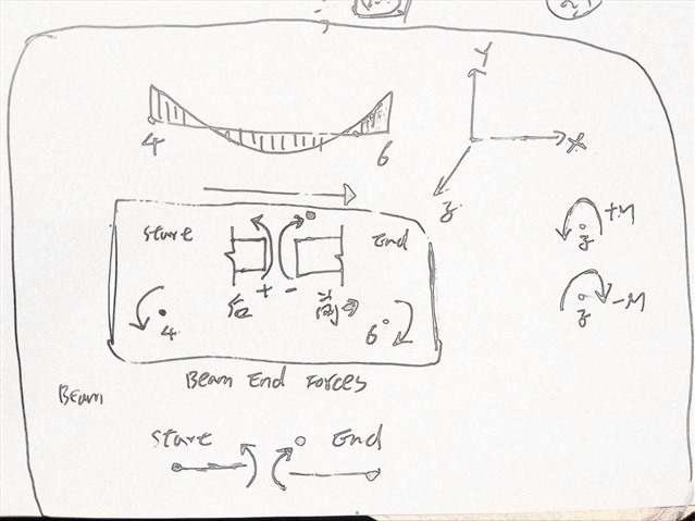

1. 常规竖向荷载作用下,梁底的弯矩我们习惯规定为正弯矩,支座处弯矩规定为负弯矩。但STAAD杆件内力计算结果正负号确与我们习惯不同,其正负号与梁的局部坐标系方向密切相关。

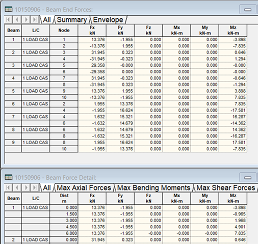

2. STAAD通常会提供两个表格用于显示杆件(梁/柱)的弯矩。第一个表格是Beam End Forces,该表格只提供了杆端力,第二个表格是Beam Force Detail,该表格提供了一个杆件的5个截面位置的内力(包括2个起始点位置)。
3. 以7号梁来说,其局部坐标系X方向为4号点(起始点)到6号点(终结点),其端部力如下图所示:4号点的杆端力以逆时针方向绕着4号点,其矢量方向同梁局部坐标系Z方向相同,故为+号;6号点的杆端力以顺时针方向绕着6号点,其矢量方向同梁局部坐标系-Z方向相同,故为-号。
 4. 仍以7号梁为例,查询跨中截面位置的内力,需查询表2 Beam Force Detail。任意一个截面位置都会存在方向相反的一对内力,STAAD取截面位置至梁终结点那一段梁的截面内力方向列入表中。例如上图所示的弯矩,取右侧弯矩。由于该弯矩矢量方向为梁局部坐标系的-Z方向,因此表中列出该位置的截面弯矩为-9.792KN.M

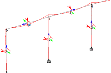

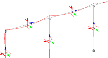

5. 如果变化梁的方向,按照上述规则,我们会发现,习惯中的梁底正弯矩总会显示为负值,而支座负弯矩总会显示为正值。例如,原7号梁变换方向后的10号梁。
