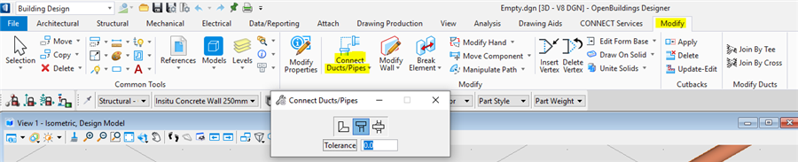

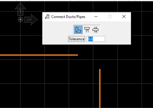

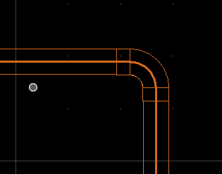

管道的连接在修改命令下,连接类型分为弯头、三通、四通三种:

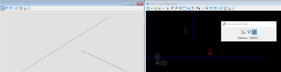

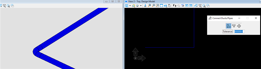

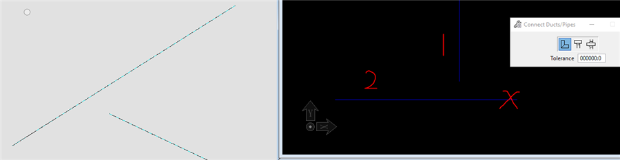

A. 第一种弯头:单击命令后,分别点选两根管道
如果是从中间相接,剪掉的是较短的一段,注意点选管道的顺序:

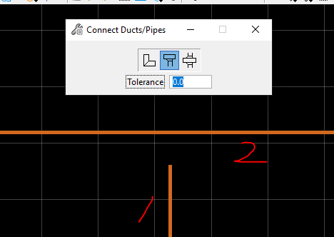

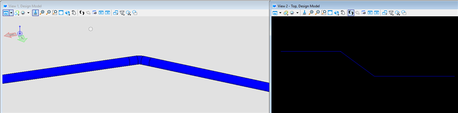

这项功能还可用于自动连接不共线的管线,不需计算或设定,当然也可以用后面小节讲到的“设备连管” 来实现,但设备连管要自己看连接的长度和角度:

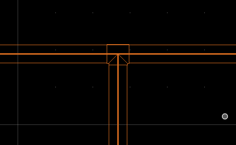

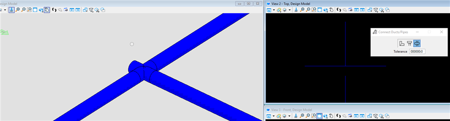

B. 第二种三通:注意点选管道的顺序,先点支管,再点主管

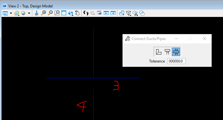

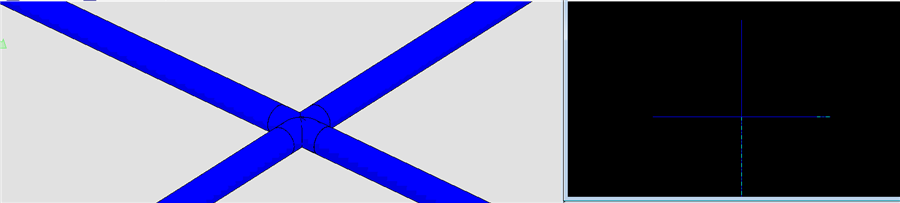

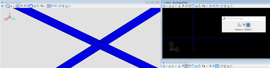

C. 第三种四通:注意点选管道的顺序
另外两根管道也可以直接生成四通:
