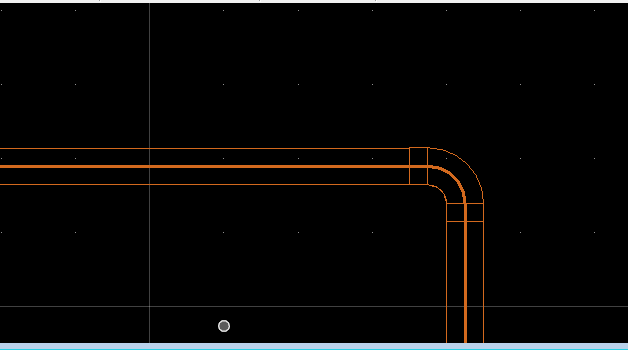

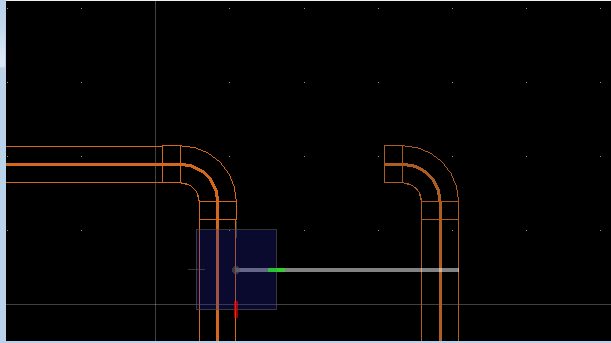

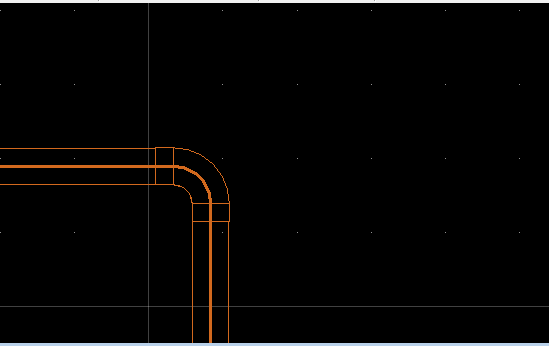

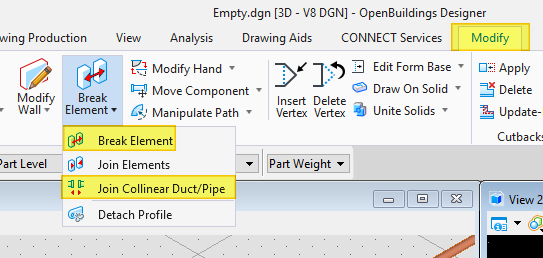

A. 移动:管道的连接关系保持不变

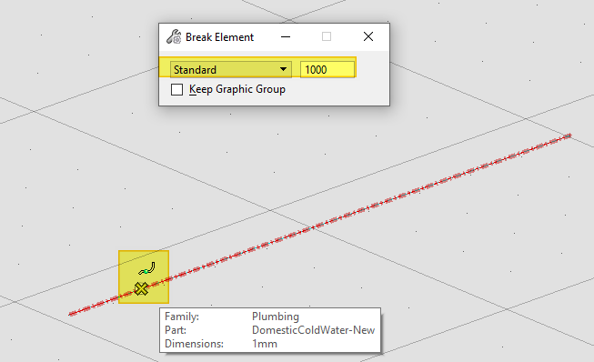

B. 打断:分为标准和动态两种,标准打断可以指定每一段的长度,注意最后一节不足指定长度的的部分是在点选管道时远离选择点的一端

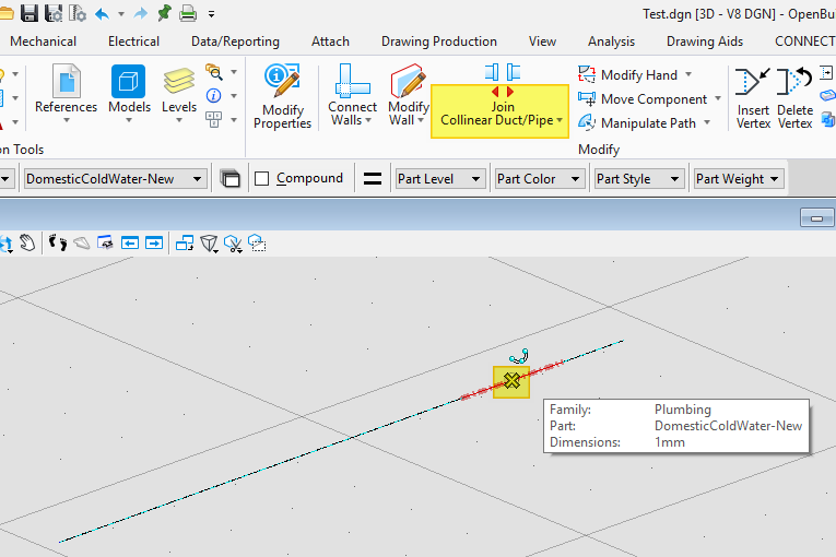

C.合并:只需单击被打断的其中的一根,就可以把所有管道同时合并起来

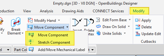

注意该命令只适用于首尾相连的管道,如果没有相连,要先用设备的拉伸工具将其拉伸到一起。
