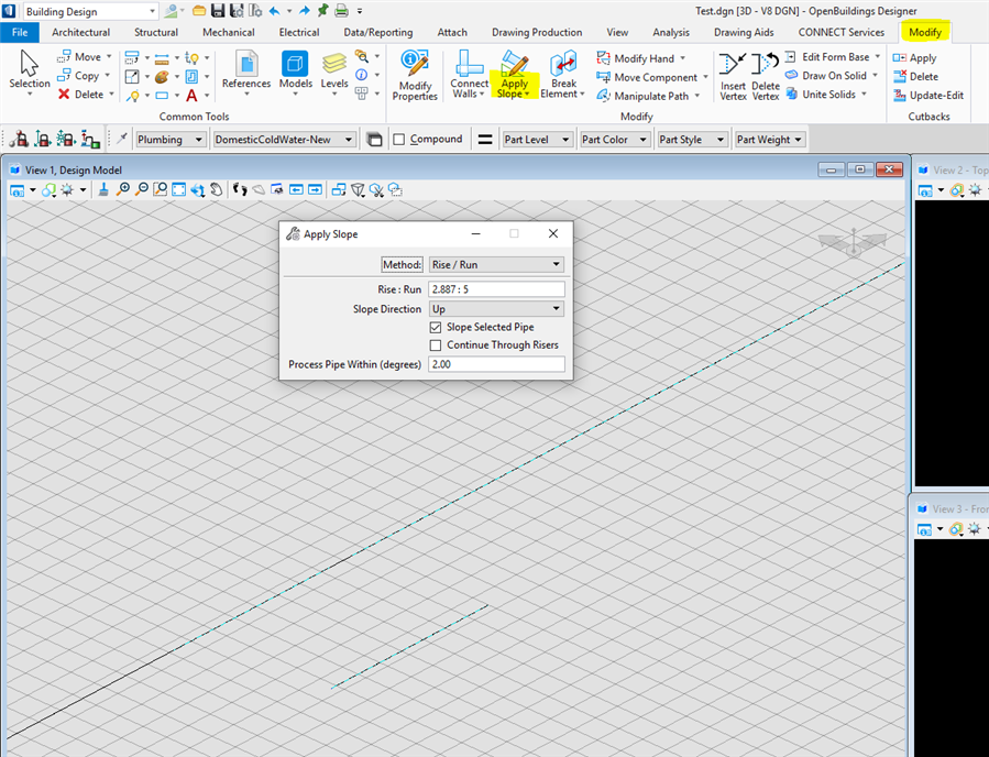

应用坡度

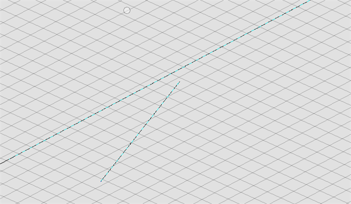

A. 我们利用“应用坡度”命令可以将水平的管道向上或向下倾斜,注意只能是水平的:

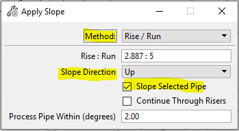

B.坡度可以按边长比设也可以按角度设,注意要在对话框中勾选“倾斜选定的管道”,坡度方向只有上和下两种:

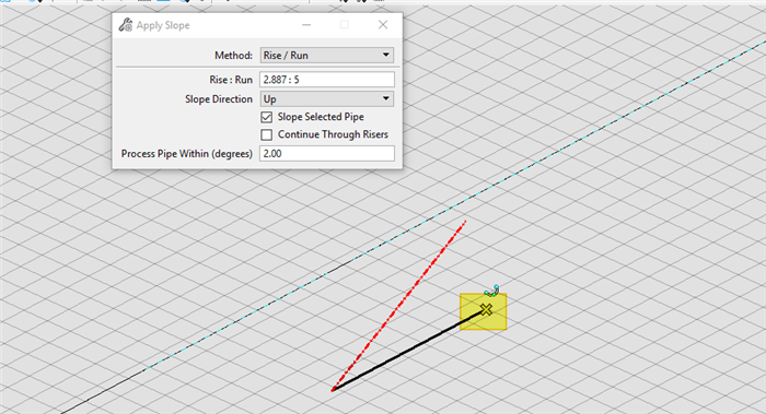

C.在需要升起或下降的倾斜端点选管线,出现预览坡度,单击左键接受确定:
