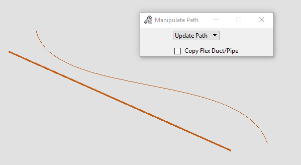

A.注意该命令仅试用于软管(flexible pipe),其中的功能选项分为两类:更新路径和提取路径

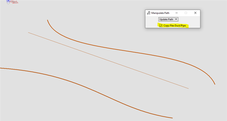

B.更新路径:即依据新的路径生成管道,路径可以是直线或曲线——先点选软管,再点击路径,如需保留原软管,请勾选“复制软管”
C.提取路径:即从软管提取出路径,注意生成的路径跟软管的位置是重合的,需要的话可在生成后将其移动或复制出去——左键点击目标软管即生成路径
