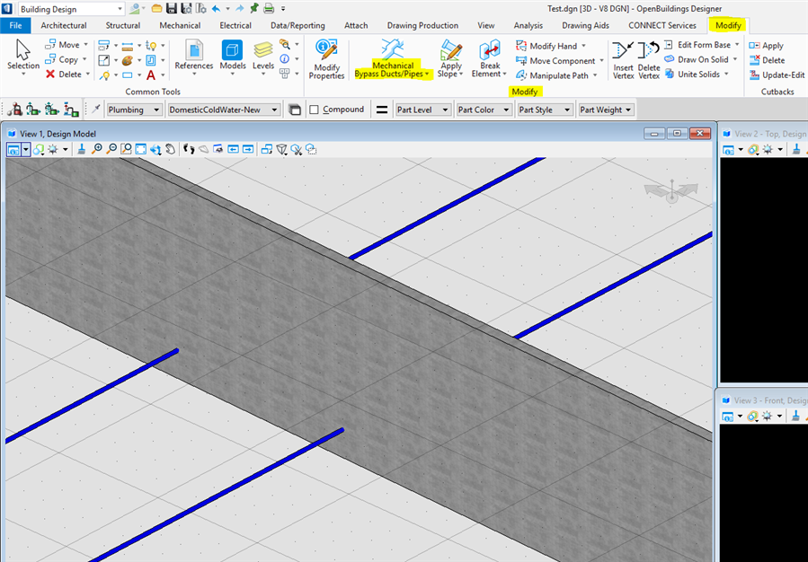

翻折避让是管线在行进过程中遇到障碍时的常用手段,操作方法如下:

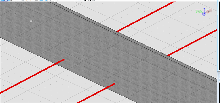

A.先点选需要翻折的管道,可以一次用ctrl多选,后在空白处单击左键确定:

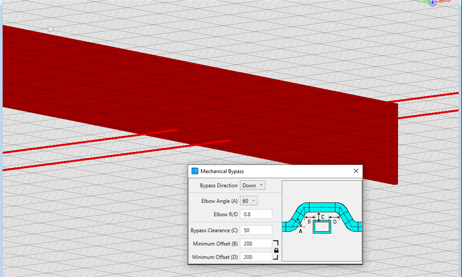

B.然后再点选障碍物,如果有多个也可用ctrl多选,单击左键确定后弹出翻折对话框:

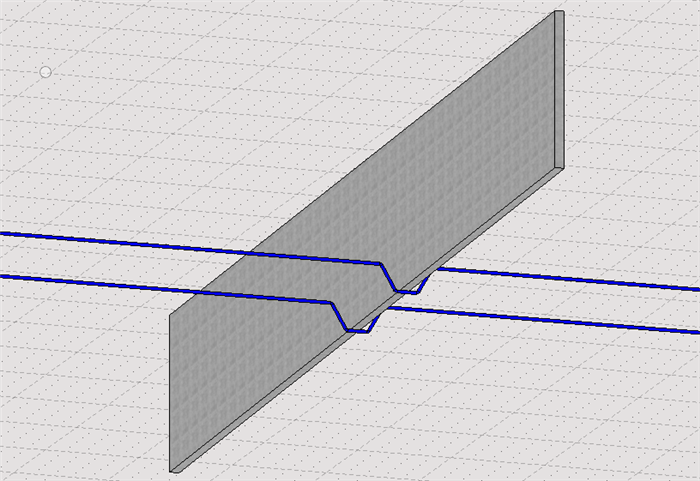

在对话框中设置:翻折的方向向上翻还是向下翻或向左右翻,翻折弯曲的角度,还有距离障碍物的间距,可参见对话框中的预览,设置完成后在空白处单击左键再次确定:
