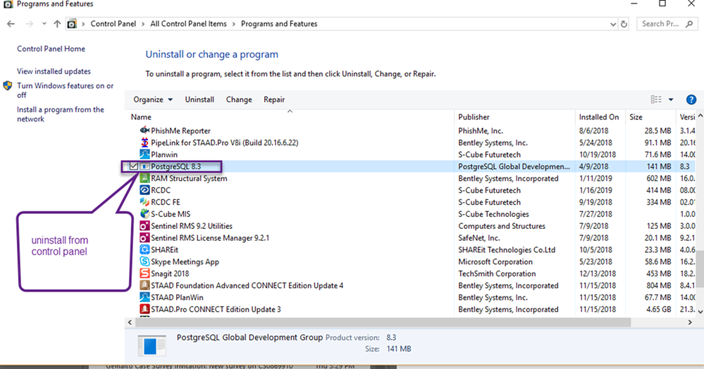

1. 卸载数据库PostgreSQL 8.3

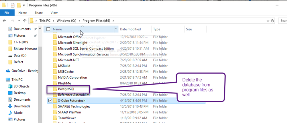

2. 删除数据库文件夹

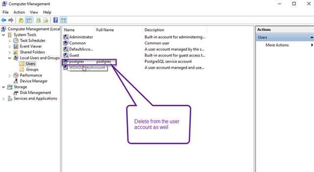

3. 删除数据库账户

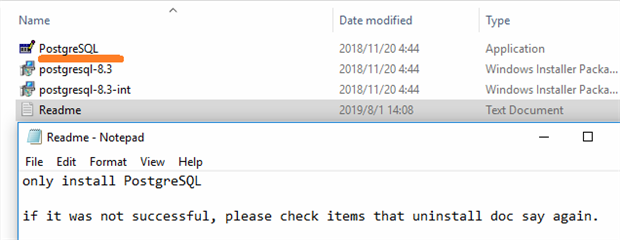

4. 重新安装数据库PostgreSQL 8.3
注:仅安装文件夹中的PostgreSQL

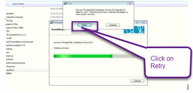

5. 安装过程中若出现如下错误
则执行如下步骤:

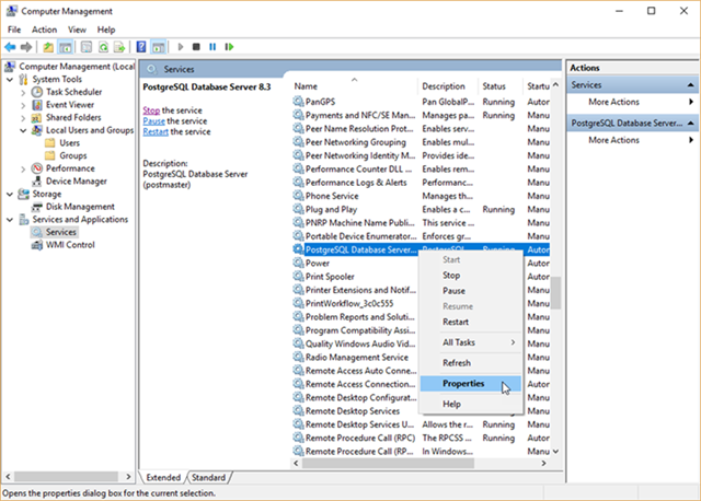

5.1 到开始菜单输入Services,打开Services窗口。
5.2 找到PostgreSQL数据库,然后右键菜单点击属性。
5.3 Log On选项卡勾选Allow service to interact with desktop(允许服务同桌面交互)
5.4 回到安装错误弹出窗口,点击重试。
