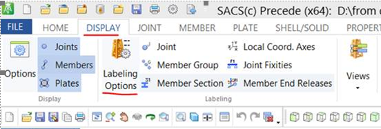

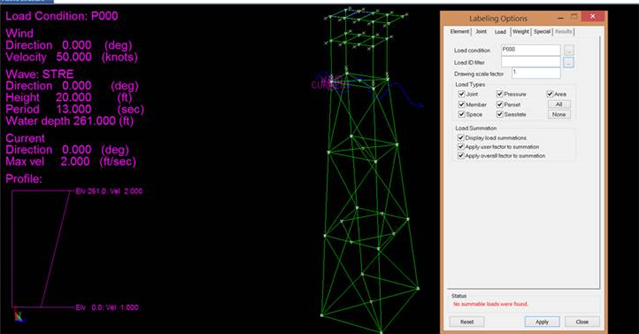

通过precede打开模型文件,可以展示这种效果:DISPLAY>Labeling Options>Load, 选择一个工况,这个工况同时包含风浪流的定义,勾选所有选项,即可显示该效果。如果风浪流定义在seainp文件,导入seainp文件即可。
