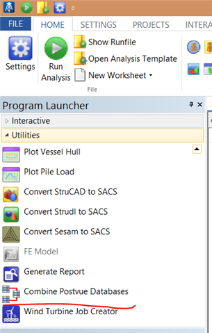

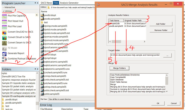

Postvue数据库结果组合
在sacs executive 窗口中Utilities下Combine Postvue Databases功能能够完成psvdb结果文件的组合,从而实现仅在一个psvdb文件就查看多个psvdb文件的结果。使用该功能的前提是psvdb文件中包含sacsdb.db文件,通过analysis generator中analysis options栏勾选sacs reports database选项即可生成sacsdb.db文件。目前仅静态分析和极端波浪分析能够生成sacsdb.db文件,因此所有的静态分析结果psvdb文件均可实现组合。
