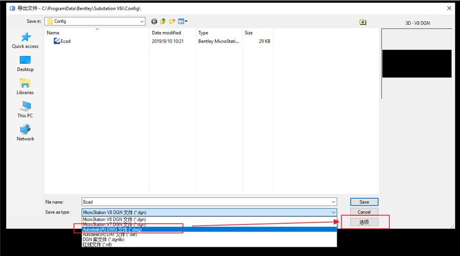

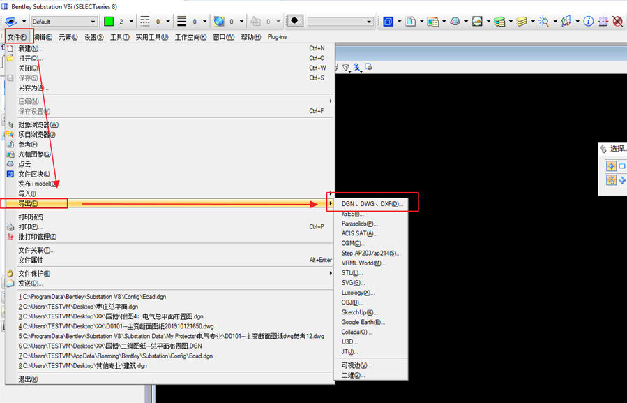

1.选择 “文件-导出-DWG;
2.将导出类型选择为DWG后,点击选项;

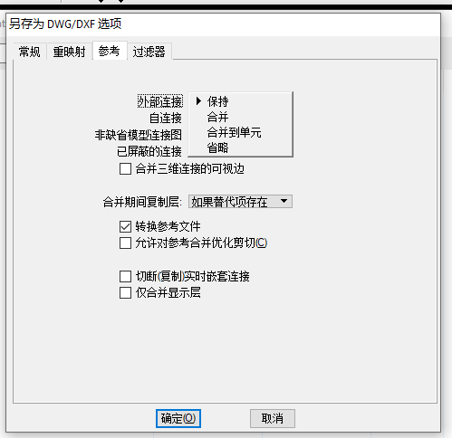

3.在“参考”标签下的外部连接的下拉菜单下,有几个选项:
在这里:
(1)选择“保持”:系统将把主文件和参考文件分别导出为DWG文件,并令主文件的DWG文件参考之前被参考文件的DWG文件;
(2)选择“合并”:系统将把参考文件的内容合并到主文件中,导出一个DWN文件;
(3)选择“合并到单元”:系统将把参考文件的内容作为一个元素(整体)合并到主文件中,导出一个DWN文件;
(4)选择“省略”:系统将忽略参考文件中的内容,将主文件的内容导出为一个DWN文件。
