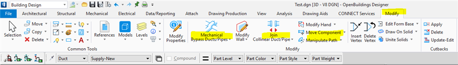

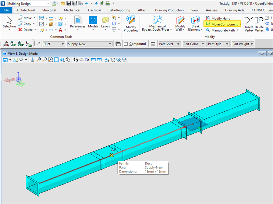

A. V8i中风管和水管的编辑命令是分开的,不能互用,CE中不再区分风管水管,拉伸、打断、设备连管等一系列命令均适用于风管和水管。

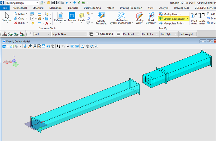

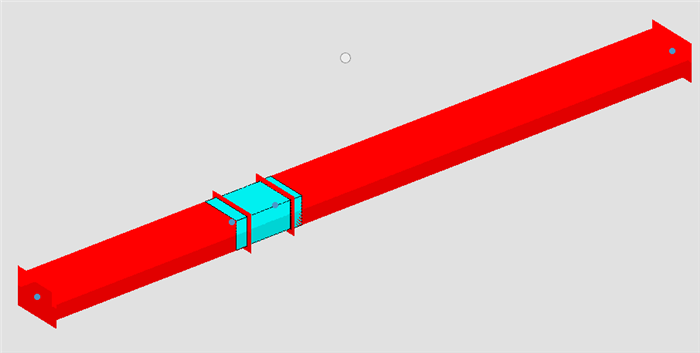

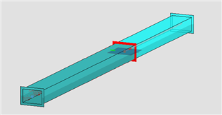

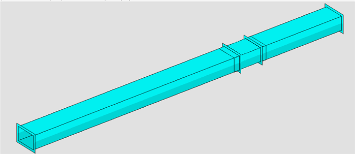

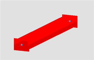

B. 拉伸:V8i和CE都有拉伸功能,不过CE中多了夹点编辑,可以直接拖拽夹点来延伸
在此拉伸功能的作用主要是用于保持管道设备间的联动与兼容,这个是夹点拖拽不能实现的。

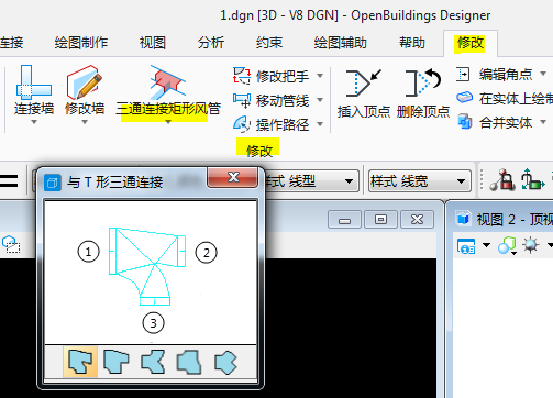

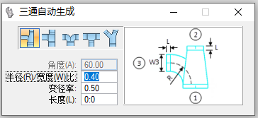

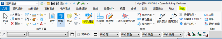

C.三通和四通的自动生成:CE中绘制窗口只显示有三通或四通的类型及接口不再像V8i附带有参数,角度等参数可在绘制生成后通过构件的属性修改设定
