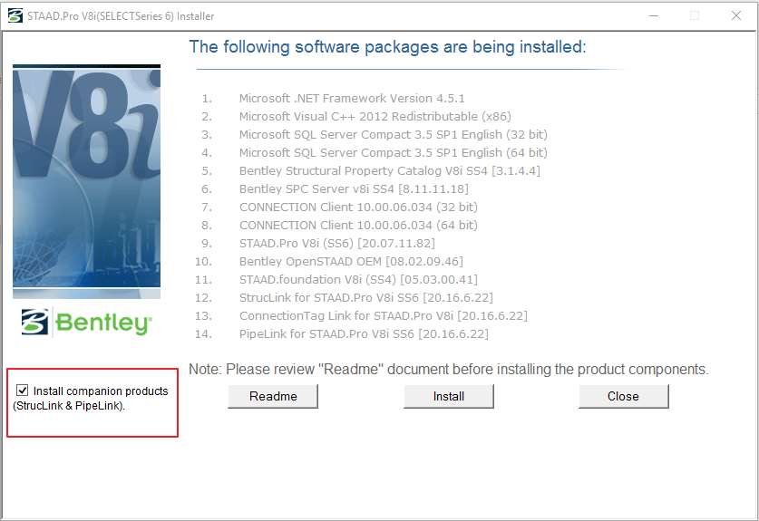

若使用的是V8i版本系列软件,如STAAD.Pro SS6版本,应安装对应的Structual Synchronizer 版本进行交互,这里提供的是6.0版本的交互软件:
链接:https://pan.baidu.com/s/1eS5VPRjJ5XT_Ur9rdxW5EA
提取码:ln2m
注意:若您使用的是V8i软件,请卸载STAAD.Pro软件,然后在安装时候,然后勾选下图左侧选项,让软件自动安装对应的交互软件。

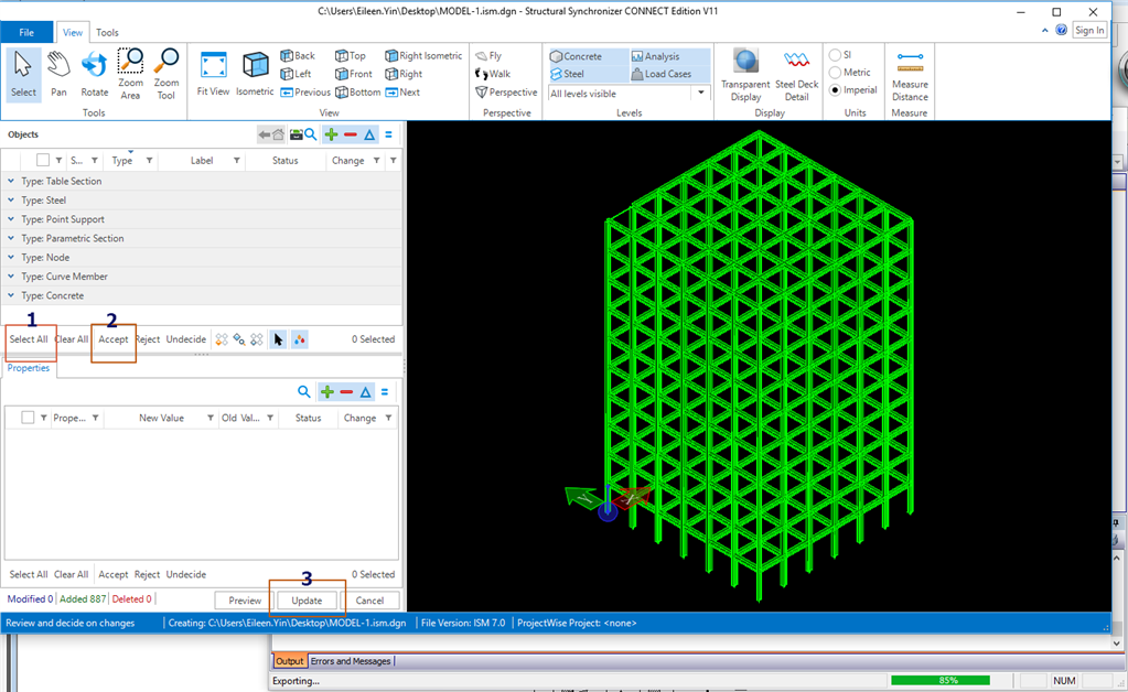

当安装好系列对应的软件后,如STAAD.Pro产品,打开欲导出ISM的文件,然后点击File> ISM,然后选择对应的选项,进行ism文件导出:
注意请检查对应项是否合适,然后请按照下图种操作进行保存。
