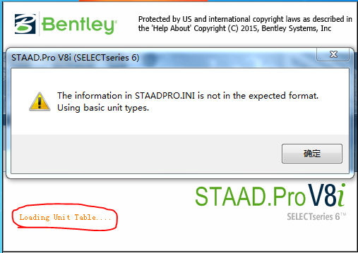

V8i软件打开后出现the information in STAADPRO.INI is not in the expected format
【问题概述】
打开软件后,软件弹出下面的对话框:
【解决方法】

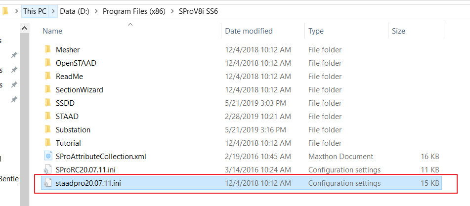

       (请保持替换过程中STAAD关闭)您的这个图片是因为下图这个 staadpro20.07.11.ini文件损坏了,您用附件的压缩文件,解压后,将这个文件拷到您电脑安装staad ss6的位置处替换掉原来的即可。文件存储位置在,如D:\Program Files (x86)\SProV8i SS6

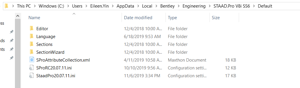

您用附件的ini替换下,也替换下这个位置的: 注意,下面的用户名是您自己的用户名。
C:\Users\Eileen.Yin\AppData\Local\Bentley\Engineering\STAAD.Pro V8i SS6\Default
附件为正常的 staadpro20.07.11.ini文件:communities.bentley.com/.../staadpro20.07.11.zip
