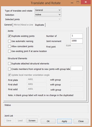

在precede>Joint>Translate/Rotate功能模块在可以完整节点或者模型的移动,复制操作。
- ‘General’,即通用操作包含节点或者模型的平移,和绕通过指定点的与坐标轴平行的轴的旋转操作,和复制操作。
- 通过选择‘Mirror Image’,可以设置镜像模型或者节点操作。
- 通过选择‘About a Line’,可以设置将模型或者节点绕自定义任意轴(可以不平行与坐标轴)旋转。

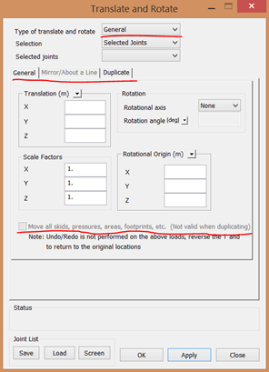

- 同时需要注意,如果移动模型的时候,要求连同平移荷载,包括skid,pressure, area, footprint等荷载,只能通过勾选‘Translate/Rotate’对话框中‘Move all skid, pressure, area, footprint, etc (Not valid when duplicating)’来实现。
