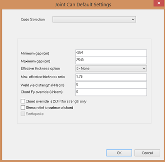

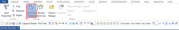

在PSVDB文件中查看joint can的校核结果,务必要确认‘Joint Can Settings’对话框设置与JCNINP文件中joint can options设置相同,否则通过Review Joint Can查看的结果会与list结果不一致。

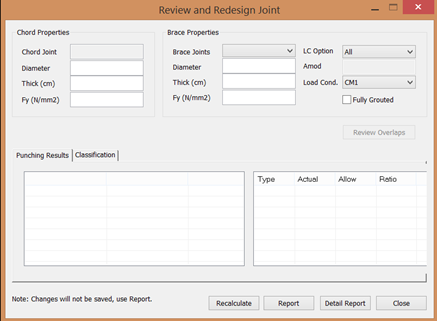

在通过review joint can查看结果并于list文件对比时,必须确认支弦杆信息和list文件一致,荷载与list文件一致, 如果不一致,设置好支弦杆,荷载信息后,点击recalculate即可。
