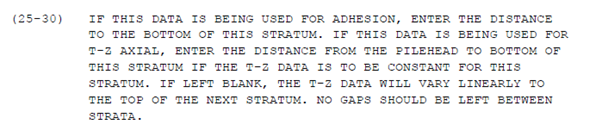

当桩头位置距离土层底部的距离被输入时,程序认为土壤特性参数在该土层范围内不变,计算位置取土层中部位置获取T-Z曲线;
当桩头位置距离土层底部的距离被忽略时,程序认为土壤特性参数从土层顶部到底部线性变化,计算位置取土层顶部位置获取T-Z曲线;
