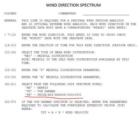

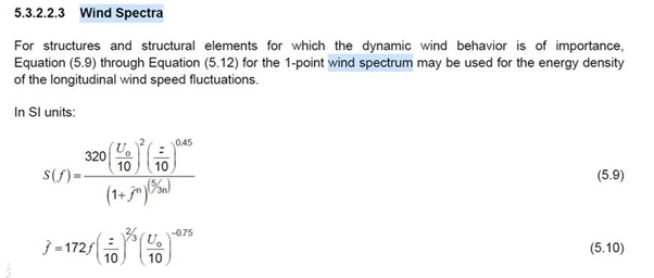

关于NPD风谱
NPD风谱,又称FROYA  风谱,在SACS命名也是采用FROYA风谱 (通过WINSPC 卡选择FROYA 风谱可以设定您的NPD风谱 (见dynamic response手册))。在API RP 2A 21版和 22版规范中都有关于此风谱的计算公式。
