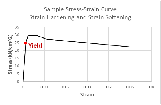

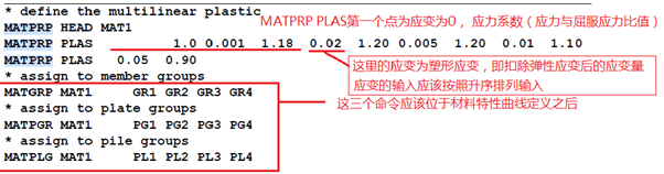

在SACS14.0 collapse advanced中增加了多段线定义材料特性曲线功能,通过MATPRP HEAD, MATPRP PLAS命令实现,具体要求如下:
当应变超出输入上限时,程序将根据线性外插值方式获取对应的应力;
