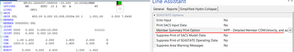

具体查看应该在‘SEASTATE MEMBER SUMMARY’中进行校核
通过LDOPT卡中member summary print option中设置MPP, 就可以在list文件中输出SEASTATE MEMBER SUMMARY和PARAMETERS USED FOR HYDRODYNAMIC LOADS报告。
如果需要查看某个单元具体参与morison计算的所有参数可以在PARAMETERS USED FOR HYDRODYNAMIC LOADS报告中查看。
