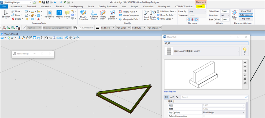

在OBD中当激活一个命令工具,比如墙体时选项卡会自动跳转到放置选项下,而原先的主选项卡功能区将消失:

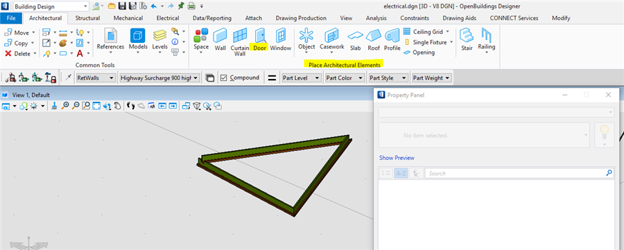

只有关掉当前的命令窗口,主选项卡才会恢复出现,然后才能进入切换到下一命令比如门:

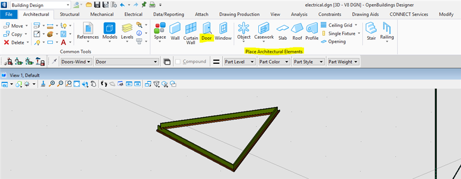

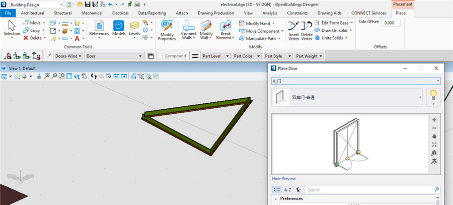

其实较简便的方法是我们可以直接单击右键退出当前命令,这时主选项卡就出现了,然后就可直接点击进入下一命令了:
