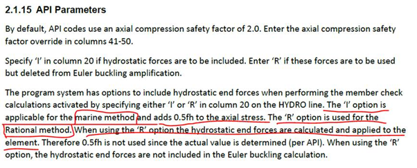

静水压溃计算HYDRO卡第20选项I,R
HYDRO卡第20选项I,R的具体设置方式应该如下图说明:当选择I时,杆件由于浮力产生的端部力需要通过规范推荐的0.5fh进行考虑,即这个时候浮力计算应该采用Marine 方法(该方法不涉及杆件端部力计算);当选择R 时,由浮力计算产生的杆件端部力应该被包含在杆件荷载中,即这个时候应该选择Rational 方法(该方法直接涉及杆件端部力计算)。
