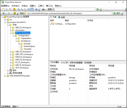

  1. 打开ProjectWise Explorer,登录数据源,新建文件夹,命名为“MS_CE_Workspace”。

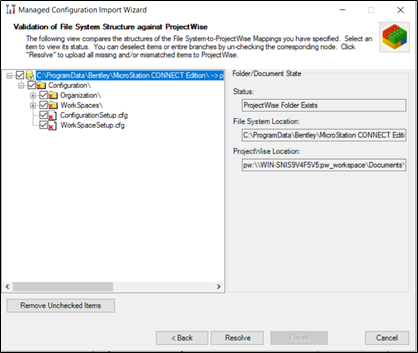

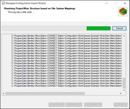

  2. ProjectWise Administrator,登录数据源,在工作空间节点的托管上右键点击“导入托管工作空间”,选择“将数据从文件系统导入到ProjectWise”,如图:
  1. 选择MicroStation的工作空间路径,以及ProjectWise的“MS_CE_Workspace”文件夹,点击“映射”,点击“验证”,如图:
        文件较多,导入需要一定时间,导入成功后点完成。
        可以看到工作空间已经导入到ProjectWise Explorer中。

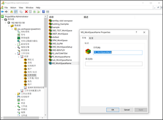

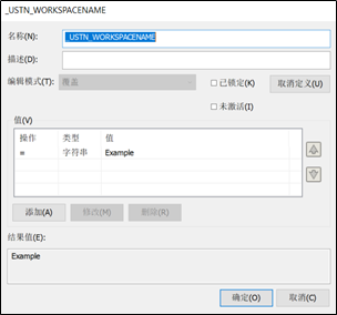

  1. ProjectWise Administrator的工作空间一个配置块MS_WorkSpaceName
在配置块中新建变量_USTN_WORKSPACENAME变量,并赋值为Example  (可结合托管的工作空间名字自定义).

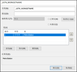

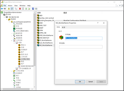

  1. ProjectWise Administrator的工作集/项目 新建一个配置块,命名为“MS_WorkSetName
在配置块中新建变量 _USTN_WORKSETNAME变量,并赋值为MetroStation (可结合托管的工作集名字自定义).

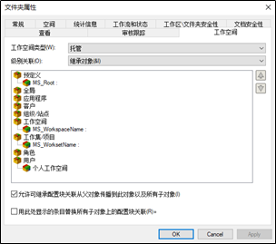

ProjectWise Explorer中应用MicroStation工作空间
  1. ProjectWise Explorer为项目的MicroStation文件夹右键属性关联之前定义的各级控制块
  1. 最后,打开MicroStation,登录ProjectWise,选择文件打开,第一次会加载工作空间。如配置成功,可在文件-设置-配置中查看已加载工作空间;如打开文件提示找不到工作空间,则配置出错,检查ProjectWise Administrator中工作空间的配置块和变量。
