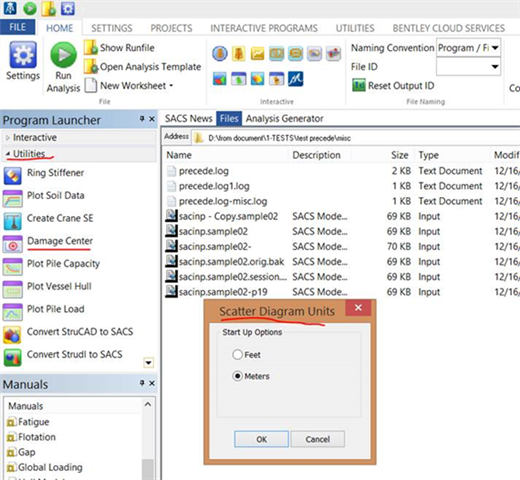

中心损伤波浪参数计算用于疲劳计算时确认桩基础超单元线性化所用的波浪荷载输入。
在SACSExecutive窗口中通过Utilities>Damage center>设置选择疲劳计算文件所用单位类型>导入包含有波浪散步图定义的疲劳计算输入文件,程序就会自动根据波浪散步图的定义计算中心损伤波,计算完成后在 ‘damagecenter.output’文件中查看中心损伤波计算结果.
