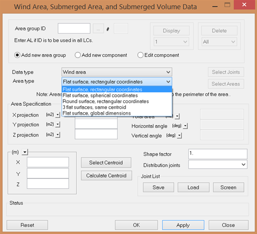

关于Area的定义说明
在Precede中Environment>Areas and Volumes可以完成承受风荷载,流荷载的面积,承受波浪的体积定义。
这里对面积定义做详细说明:如下图所示面积类型:Area Type中共有5种类型
最常用的是Flat surface, rectangular coordinates, 荷载从那个方向来,就在结构的对应侧设置受荷载面,并定义对应的作用点;
Flat surface, spherical coordinates,同样是定义平面,不过平面的方向通过horizontal angle (90°时与y轴垂直), vertical angle定义面积的朝向(90°时与z轴垂直);
Round surface,rectangular coordinates,将定义一个竖立,与Z轴平行的圆柱面,其位置由所选节点定义的中心确定;
3 flat surface, same centroid同时定义在X,Y,Z轴方向上的投影面积,所有投影面积采用同一个中心;
Flat surface, global dimension 也是一次定义3个同中心的平面,所不同的是定义投影面积的方式不同。相当于定义了一个长方体,取其三个面作为投影面。
不管面积如何定义,最后计算所得的荷载将均布于所有选择的节点上。
