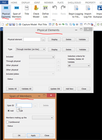

Physical element 和 Span
SPAN所定义的physical member在post分析中识别,并通过影响弯矩值的选择(将整个span范围内的杆件视为一根杆件来考虑弯矩值的选择,这与将各个member单独对待时所选择的弯矩值不同)来影响CM, CB参数的计算(在选择程序自动进行计算考虑cm,cb参数计算条件下才会有影响, 如果是直接采用一个固定值,则没有影响);
Span所定义的physical member可以考虑位移跨度比计算, 即进行位移校核。非悬臂梁时以变形后的实际扰曲线和变形后始末点连接的直线之间求取最大差值作为位移跨度校核用输入;悬臂梁计算时自动考虑2倍长度作为校核输入;
span在定义physical member时必须按照单一方向逐个选择杆件来定义。
Physical element所定义的physical member在计算校核中不会产生影响,在进行offset操作时(尤其是k,x型节点),可能起作用。
