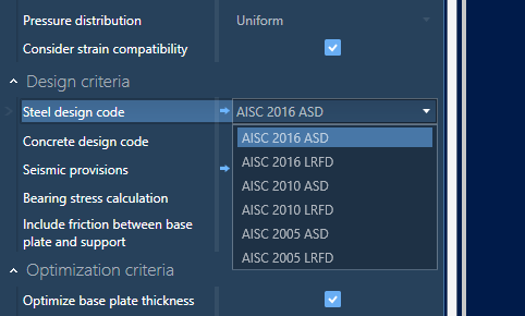

         对于Base plate设计,应分成两个部分,其中基础底板的设计和锚栓设计。其中,基础底板应按照AISC Design Guide 1 Second Edition进行设计,因此可以选择LRFD和ASD方法。而嵌入混凝土部分的锚栓,将按照ACI314进行设计,因为ACI314 仅允许承载能力极限状态设计(如LRFD)。
当设计完成后,在节点编辑对话框,可以看到下面的图:
