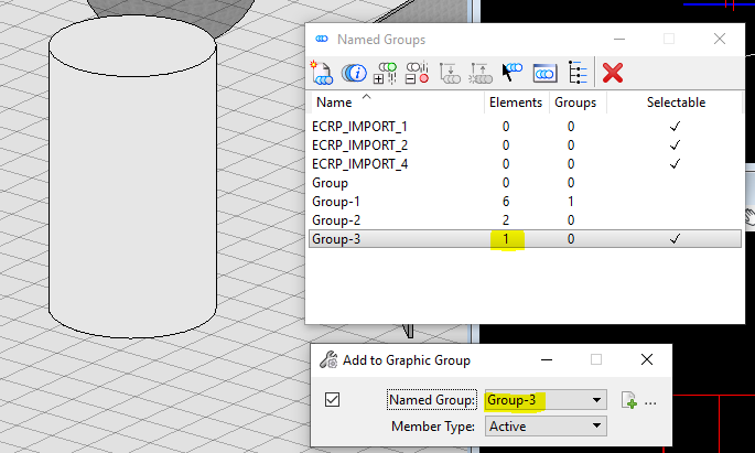

新建图形组及添加元素

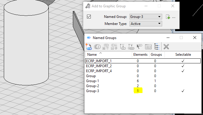

A. 新建图形组或命名组有两种方式,一种是在图形组编辑器中直接新建,然后再点选”添加“将选择的元素添加到新建的图形组:
指定好当前被添加的组,在视图中选择要添加的对象,单击左键确定:

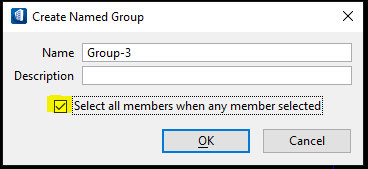

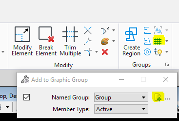

B. 另一种方式是在添加元素命令中打开”新建组“ 然后输入组名,点击OK:

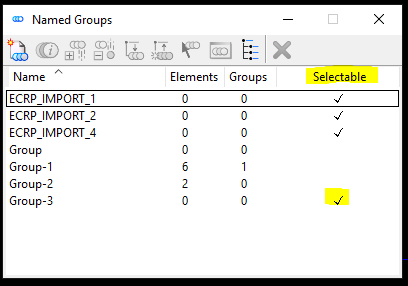

注意选项 “当任何元素被选择时所有元素被选中” 若勾选,则新建图形组的 “可选性" 将默认为是开启的:

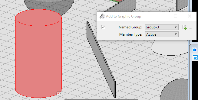

之后直接在视图中点选需要被添加的元素,单击左键确定:

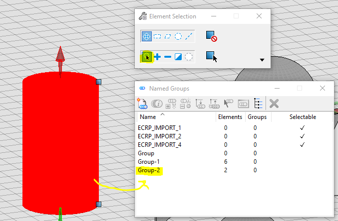

C.还有种添加元素的快捷方法是在视图中选择要添加的元素,然后直接按住鼠标将元素拖拽到编辑器的组名上,当图形组的名称附近出现加号时松手:
