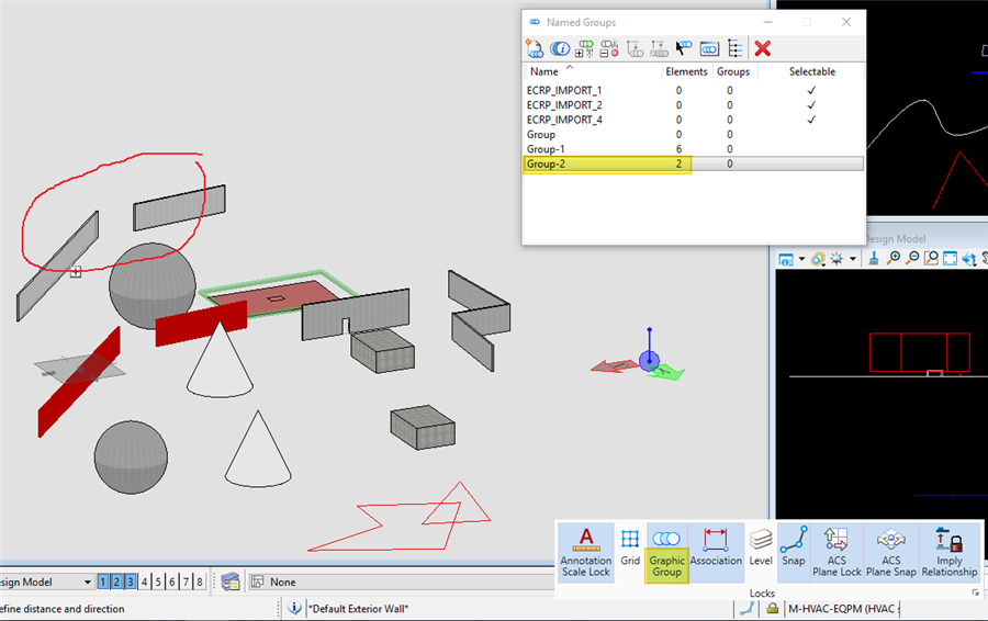

A. 图形组锁的作用是将图形组中的元素绑定到一起使其具有同步的行为或特性,比如锁定时要对组中的一个元素进行复制,则其它元素也同样会一起复制:
反之如果将锁关闭,则执行的命令只对选定的元素起效:

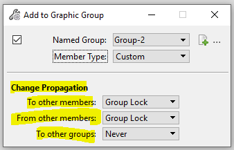

B. 以上是图形组锁的基本功能,但图形组锁是否起效取决于图形组元素的特性类型,在为图形组添加元素时,可以指定被添加元素的类型,目的是设定这个元素的行为或特性是否会影响到其它元素(Change Propagation),这种特性传递包含三重定义:传递给同组的其它元素、从其它元素继承、传递给其它图形组中的元素

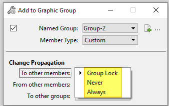

每一个定义都包含3种方式:由图形组锁决定,总是传递或从不传递(这两种情况下图形组锁是不起效的)

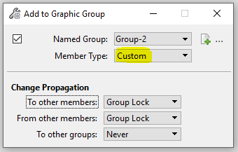

C. 当元素的状态类型为“自定义”时,其中的每一项都可以自己设定

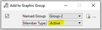

元素的状态类型为“主动型”时,前两项定义“传递给同组的其它元素、从其它元素继承” 将默认为“由图形组锁决定”,最后一项“传递给其它图形组中的元素”默认设定为“从不”

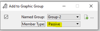

元素的状态类型为“被动型”时,“传递给同组的其它元素、传递给其它图形组中的元素“ 默认为”从不“,”从其它元素继承“默认为“由图形组锁决定”

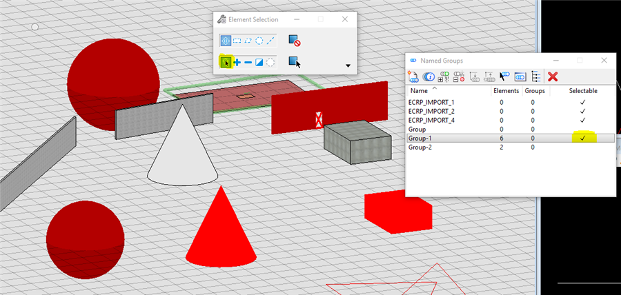

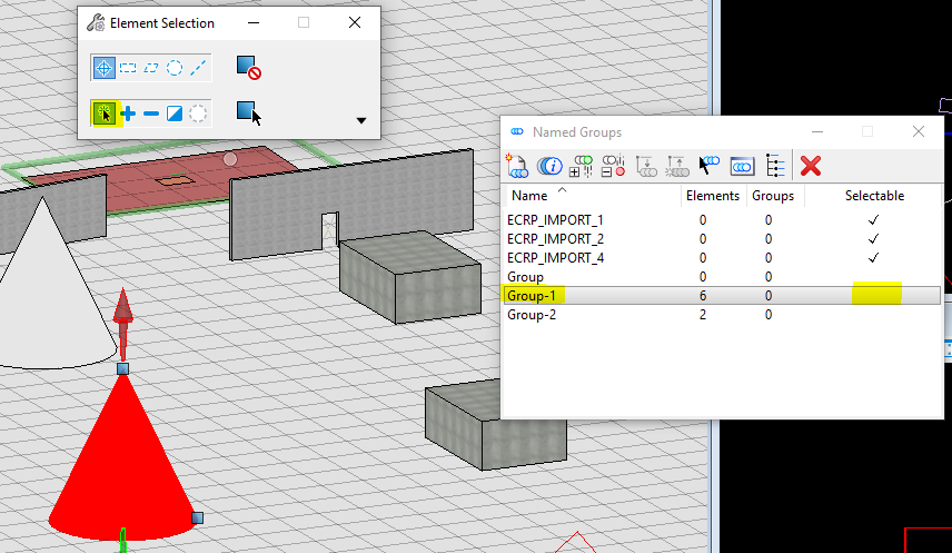

D. 另外当图形组的”选择性“开启时,无论图形组的元素特性,对于选择命令,图形组中的元素都是一律被选中的
如果”选择性“关闭,元素是否被选择取决于元素的特性类型,比如当元素的特性类型为”被动型“时,则只会选中当前被指定的元素:
