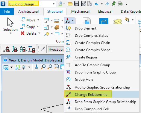

改变关联关系
之前小节提到过所有添加关联的元素在添加时都被默认为”主动型“,但是在之后其实可以修改其特性类型:
不过注意两点:
A. 更改的类型只有两种:主动型和被动型,没有自定义型
B. 修改时如果关联关系中的元素为主动型,最好将图形组锁关闭,原理与添加/删除图形组元素类似,除非你想把所有关联元素的特性都一次性改变。
