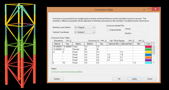

腐蚀扣除设定
腐蚀扣除定义过程中通过总体坐标系(即建模时所用的坐标系)来定义各个区域, 比如腐蚀按照+z方向设置,定义水平面为零点,水深10米,泥线位置-10.0米,均分两个区域,则区域的排序应当为-10.0 -5.0-5.0 0.0

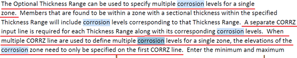

当在同一个区域内需要针对不同的杆件壁厚定义不同的腐蚀量时,该区域内定义腐蚀的方式必须一致,即固定腐蚀量或者厚度百分比,二选一;同时需要且必须在该区域各个腐蚀量设定行的第一行设置区域界定,其腐蚀量设定行的界定设置需留空,如下图所示。
腐蚀的设定时对于荷载的考虑,可以设定按照不扣腐蚀量的原杆件计算考虑海况荷载和自重荷载。
在腐蚀设定时,表格中最后一列设定扣除腐蚀量后杆件应有的最小壁厚,如果扣腐蚀量后壁厚小于该值,将会以最小壁厚作为杆件的壁厚参与结构刚度计算。
腐蚀量的设定仅适用于对结构总体的修正。
注意:Corrosion Model File选项只是表示对需要在seastate计算分析中生成扣除腐蚀后的模型进行相关的设定,不表示在Precede中生成扣除腐蚀模型。
注意:腐蚀的扣除设定,没有head line, 直接进行各个区域的设置。
