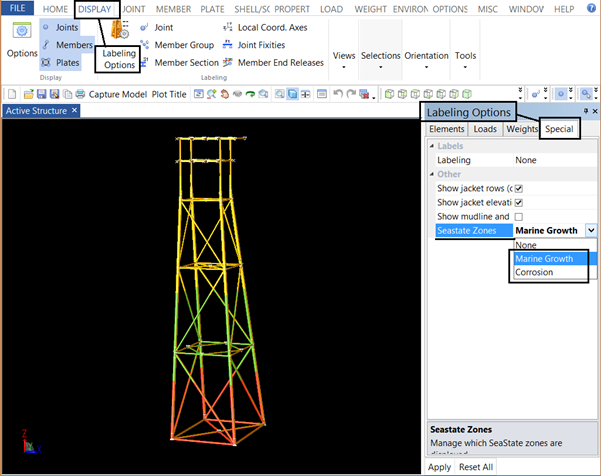

Precede采用不同颜色标记腐蚀扣除和海生物分布
通过Display>Labling Options 进入Labling Options对话框,选择Special>Seastate Zones就可以选择显示腐蚀量的分布和海生物厚度的分布。
