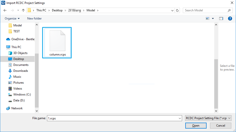

当一个RCDC文件被打开并运行,3中类型文件生成,即:
1.*rcbu文件-这是RCDC文件的备份文件
2.*rcps文件-这是项目设置文件,它能被插入到一个新的RCDC文件。(参考下图)
3.*.rcdx文件-完整的RCDC文件
所有创建并保存在RCDC的文件,将有后缀*.rcdx,用户能通过直接点击它而打开文件。
