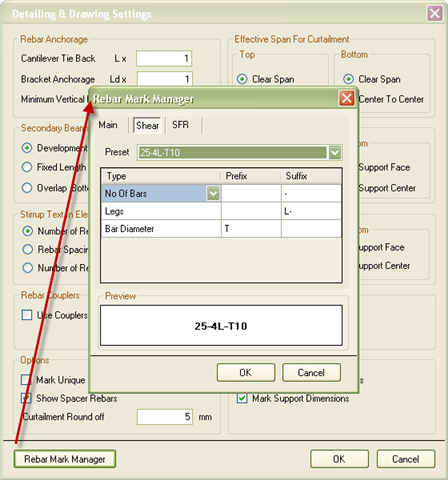

图纸中钢筋标注的表达可以在钢筋标注管理中控制,如下图中Rebar Mark Manager
这个功能可从如下位置被访问:
1.梁柱的详图及设计图设置
2.基础和桩承台的详图设计。
3.板的设计设置
任何钢筋前缀将被显示在设计输出表格和设计计算,可将@等符号从word复制过来。例如,如果代替默认的T20,一个不同 前缀Y20或者#20被用的话,这将在设计输出和报告中看到。
使用这个功能,每种类型的配筋,即纵向、横向和边缘配筋可以被定义。
大量的预设置类型被提供,可以快速访问。任何数量的新类型可以被用户创建。这个创建的类型将被保存在RCDC文件。同时,配置文件(*.rcps)方便了这些类型在其它文件 使用。

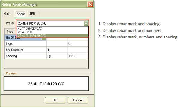

例如,梁抗剪配筋
有三种预设的类型被提供,如下:
1.显示钢筋标注和间距
2.显示钢筋标注和数量
3.显示钢筋标注,数量和间距
