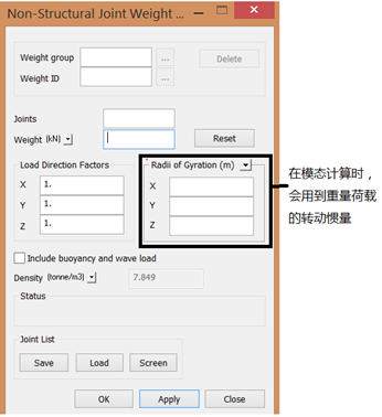

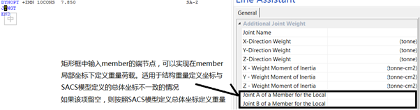

在dyninp文件中可以通过JTWGT设置重量集中荷载
也可以通过在模型文件中施加重量荷载。
两种方式是等效的,只是输入的方式不同。
重量荷载的转动惯量在单桩高耸结构中的影响表现最为明显。为了能够考虑到这些重量荷载对模态和自振周期的影响,施加重量荷载的节点自由度需要设置为主自由度,即222000,如果需要考虑转动惯量的影响,则需要将对应节点的所有自由度都设置为主自由度,即222222.
