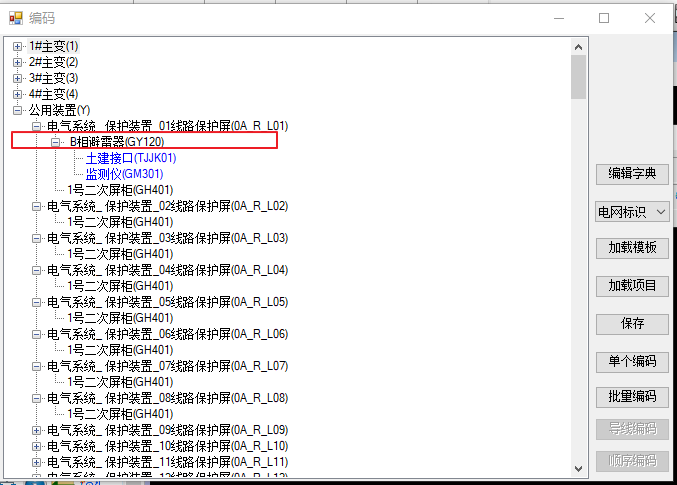

设备名称中含有下划线,部件编码成功而设备编码失败
【问题概述】

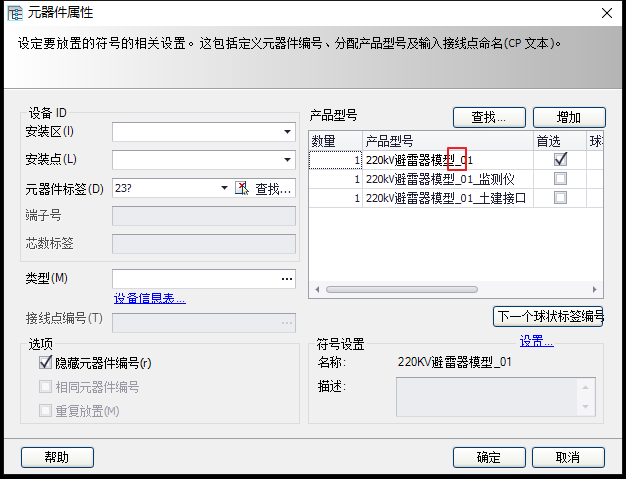

在进行编码批量编码的过程中,设备名称中含有下划线,提示找不到匹配的keyword,部件编码成功而设备编码失败。
【解决方案】
这是因为目前的行业约定中,设备与部件之间使用下划线进行连接。那么如果设备名称本身使用了下划线,软件就会将其视为一个设备的部件。在批量编码的过程中,软件在字典的部件级找不到一个与之匹配的keyword,提示找不到匹配的keyword。
因此,可以使用其他符号作为设备和说明文字之间的联接符,如斜杠、中划线等,来避免设备名称中出现下划线。
