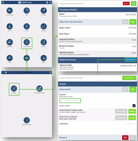

Las planillas horarias permiten realizar un seguimiento de las horas trabajadas, el equipo con el que se trabajó y las tareas en las que se trabajó. Esta información se puede capturar in situ para uno o varios trabajadores, lo que reduce los retrasos en los envíos y la notificación.
  1. Seleccione Time & Usage > Timesheet.
  2. Seleccione Yes en Enter start and end times. A continuación, introduzca las horas de inicio y finalización, así como la duración de la pausa
  3. Seleccione Edit People y Edit Equipment para añadir estos datos a la planilla horaria según sea necesario
  4. En Edit People, seleccione On en una franja horaria libre, busque un nombre y, a continuación, marque la casilla ubicada junto al nombre
  5. Repita este proceso para Edit Equipment según sea necesario
  6. Para salir, seleccione Finish Editing
    • Para editar o eliminar recursos, consulte la página siguiente
  7. Cuando se haya introducido toda la información, seleccione Next en la esquina superior derecha de la pantalla
