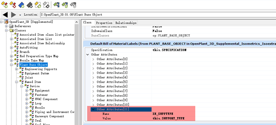

3.导航到Plant Base Object类下,在Default Bill of Material Labels 属性中添加一个新的元素
按照如下方式修改:NameIE_SUPPORT   Valuethis.SUPPORT_TYPE

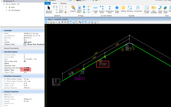

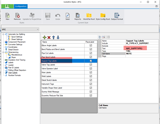

4.修改后重启OPM软件,打开ISO样式界面,点击用户标签,选择修改支吊架标签
按照如下方式修改,Text: $(IE_SUPPTYPE)  (与步骤2中定义的Name名称一致)
5.修改后点击保存,重新生成ISO图验证结果
