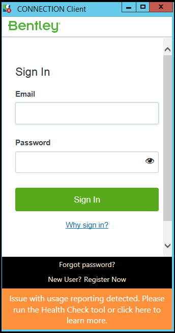

当启动CONNECTION客户端时,会出现以下消息:
“检测到使用报告问题。请运行健康检查工具,或点击此处了解更多信息。”

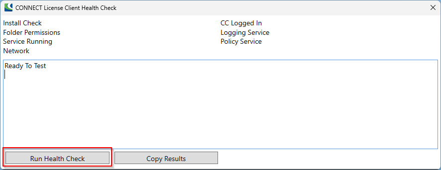

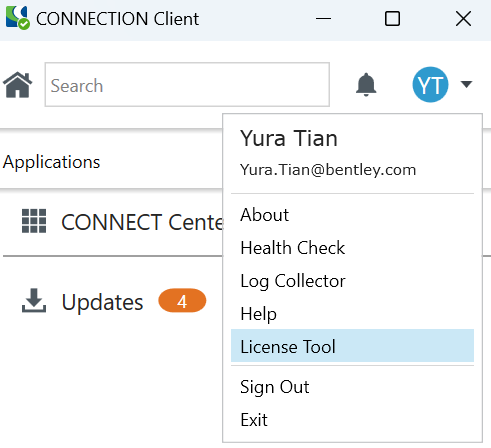

3.在右上角的下拉菜单中选择健康检查选项。
4.在左下角点击健康检查按钮。
